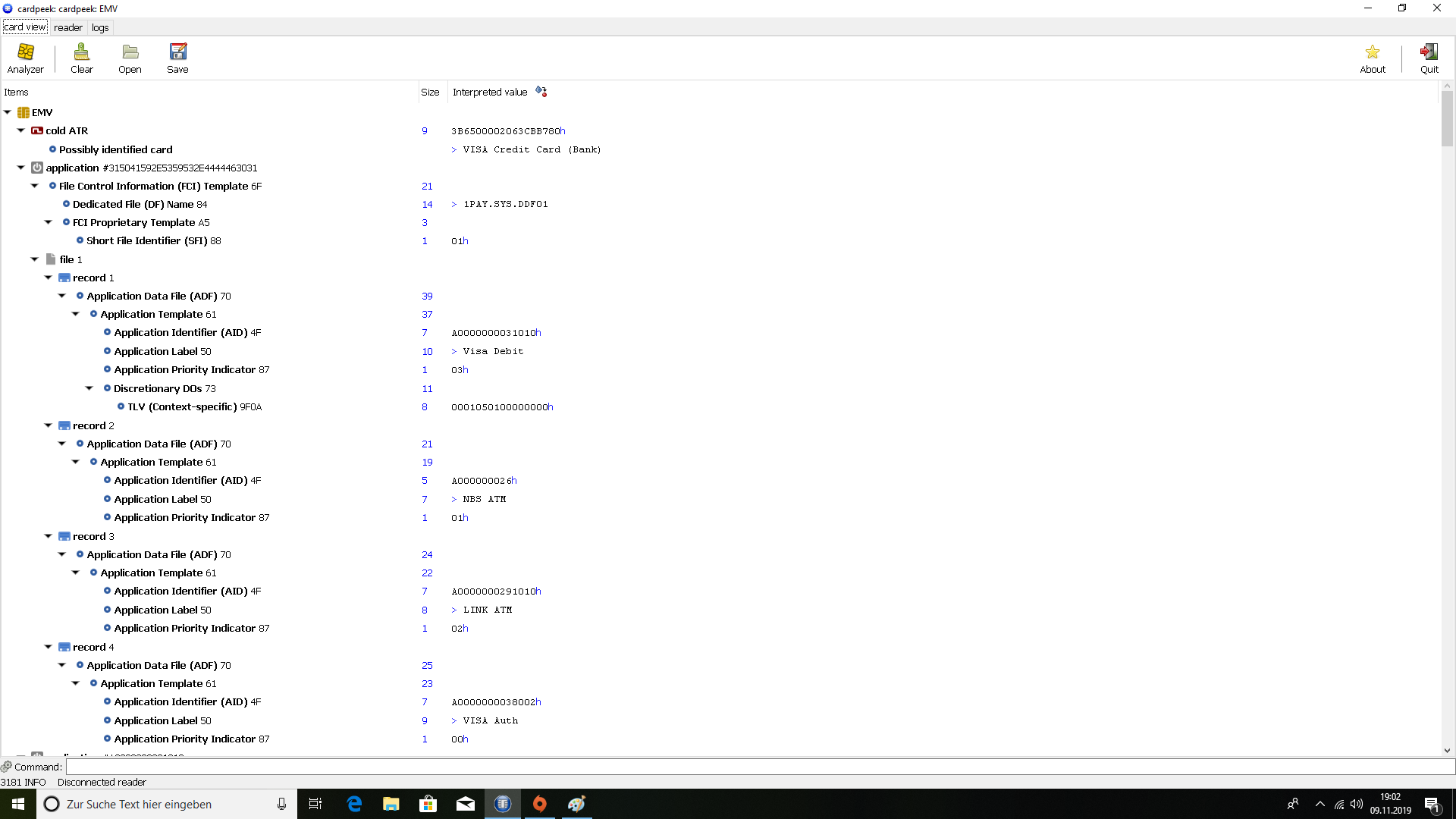

Als nächstes wird der Kartenleser mit dem Computer verbunden und mit der auszulesenden Karte bestückt. Nun öffnet man Cardpeek, wo man den Button "Analyzer" anklickt und dort "EMV" auswählt:
Je nach Kartentyp kann es sein, dass man zwischendurch spezielle Skripte an die verschiedenen Anwendungen auf dem Kartenchip senden muss. In der Regel bestätigt man mit OK:
Nun dauert es eine Weile, bis der Kartenchip ausgelesen wurde. Der Inhalt wird wie folgt ausgegeben:
