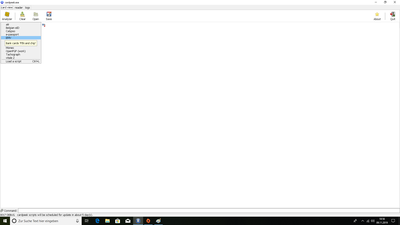

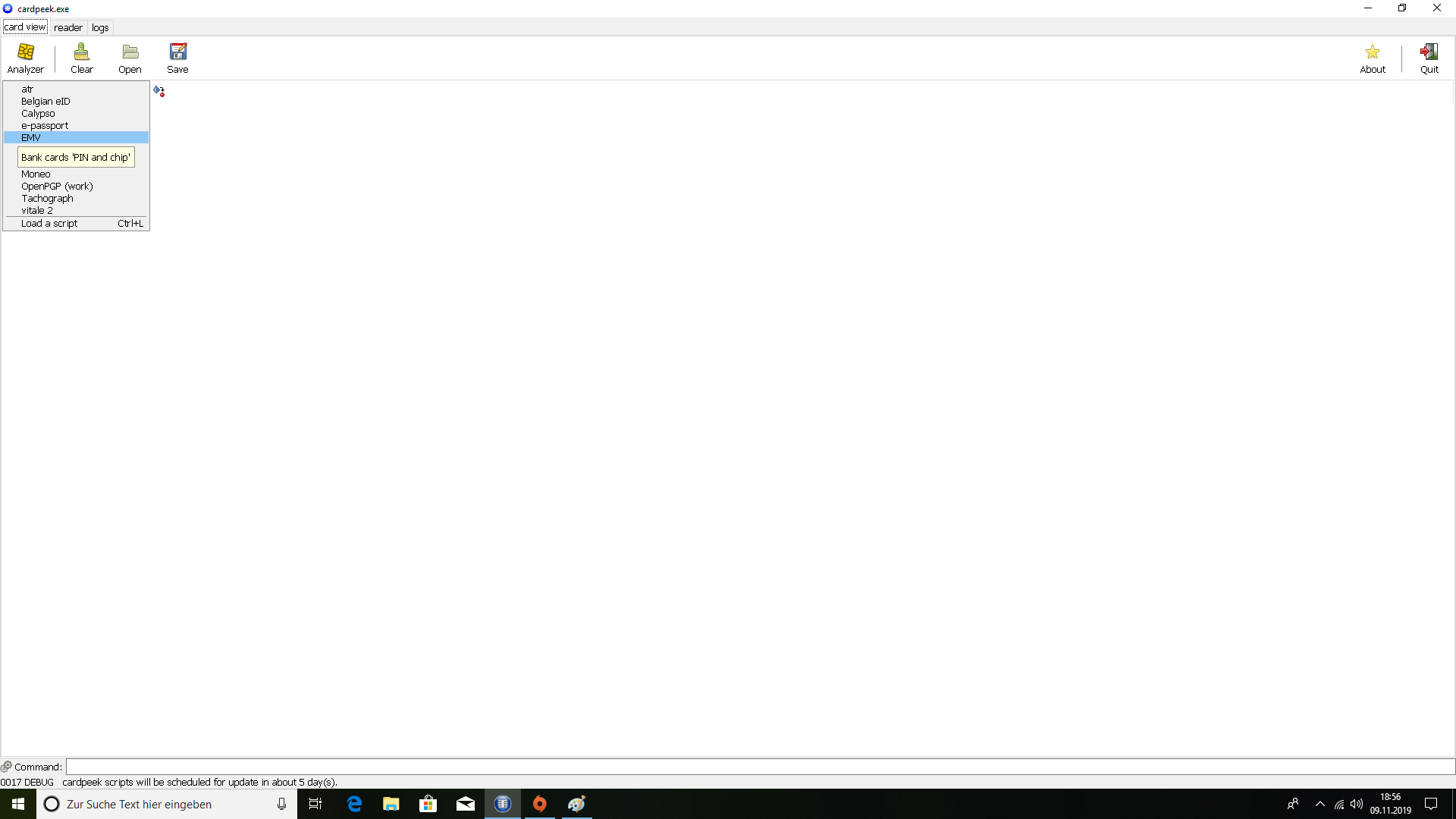

Als nächstes wird der Kartenleser mit dem Computer verbunden und mit der auszulesenden Karte bestückt. Nun öffnet man Cardpeek, wo man den Button "Analyzer" anklickt und dort "EMV" auswählt:

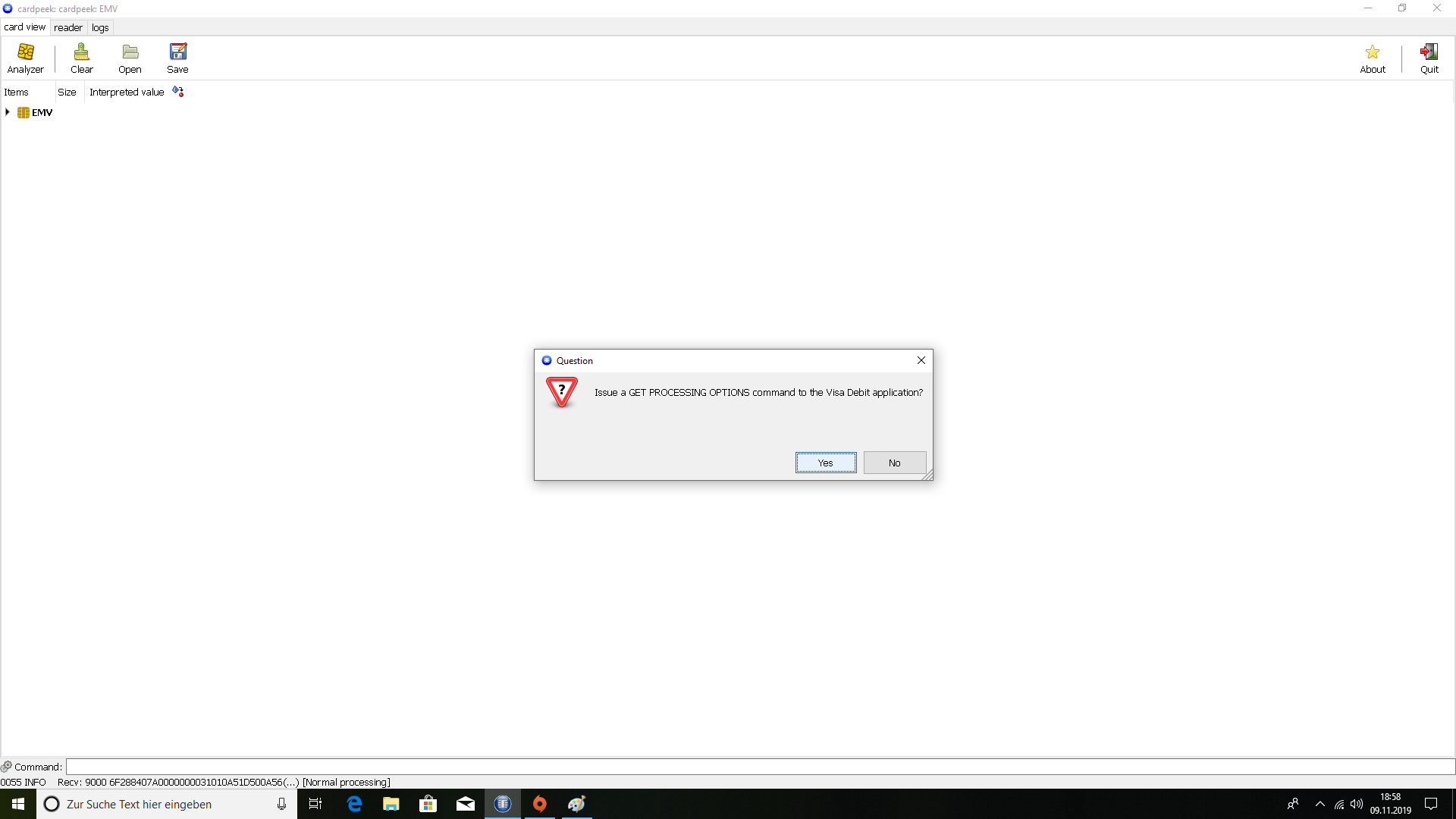

Je nach Kartentyp kann es sein, dass man zwischendurch spezielle Skripte an die verschiedenen Anwendungen auf dem Kartenchip senden muss. In der Regel bestätigt man mit OK:

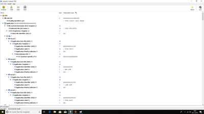

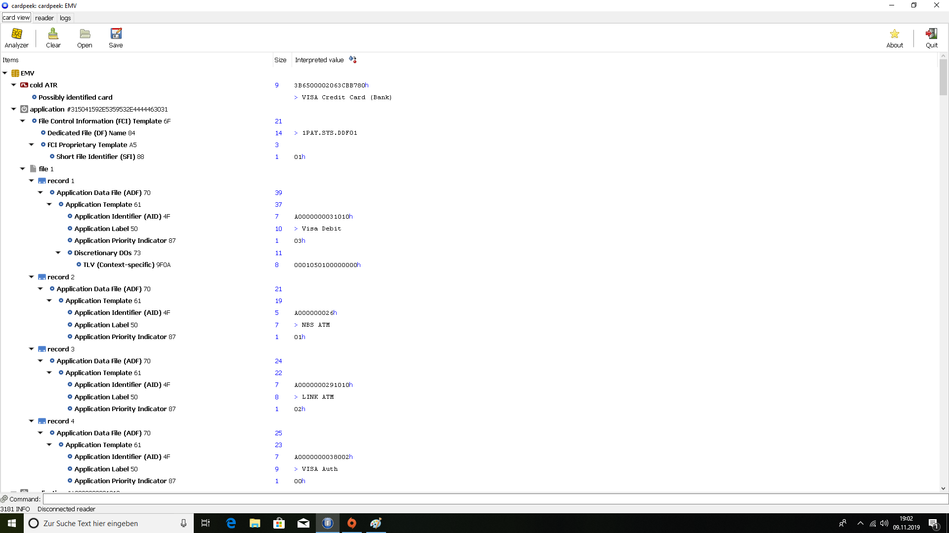

Nun dauert es eine Weile, bis der Kartenchip ausgelesen wurde. Der Inhalt wird wie folgt ausgegeben:

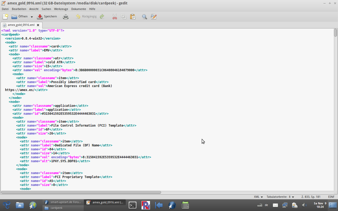

Als nächstes exportiert man die Daten als XML-Datei und öffnet sie mit einem Editor:

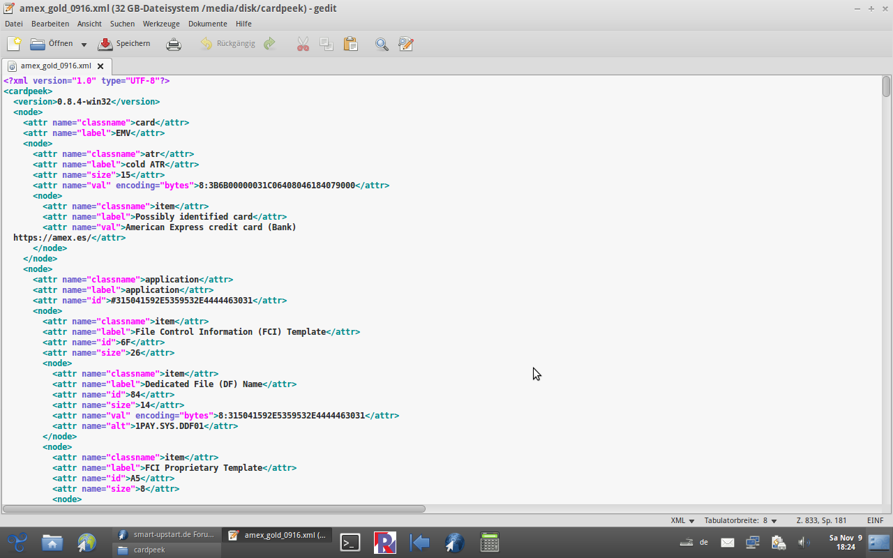

Nun durchsuchen wir die Datei nach den für uns relevanten Informationen (STRG+F in vielen Texteditoren):
  • angezeigter Name: manuell eintragen
  • Kartenrohling: Diese Angabe ist ebenfalls manuell einzutragen. Das Produktionsdatum des Kartenrohlings findet man meist auf der Rückseite der Karte
  • Sprachen: Den String Language Preference in der XML-Datei suchen. Mögliche Anzeige: de, en, es
  • BIN: manuell eingeben (Bei Mastercard und VISA die ersten 6 Stellen der Kartennummer, bei AMEX und Diners die ersten 4)
  • Servicecode: Den String Track 2 Equivalent Data suchen. Info zum Ermitteln des Servicecodes hier.
  • Freigeschaltet für: Suche nach Valid for im XML-Output.
  • CVM-Liste: Einfach nach CVM suchen und in der richtigen Reihenfolge per C&P in die Vorlage einfügen. Achtung: Viele Karten haben mehrere CVM-Listen. Daher sollten diese im Wiki mit "CVM Liste 1" beginnen und fortlaufend (CVM Liste 2 etc.) benannt werden. Auf die Reihenfolge achten!

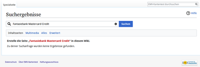

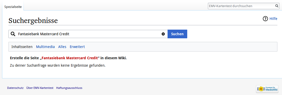

Den Inhalt der nun fertiggestellten Textdatei kopiert man nun. Als nächstes öffnet man das WIKI https://emv.smart-upstart.de und gibt den Namen, unter welchem der Eintrag der neuen Karte erfolgen soll, in die Suchleiste ein:

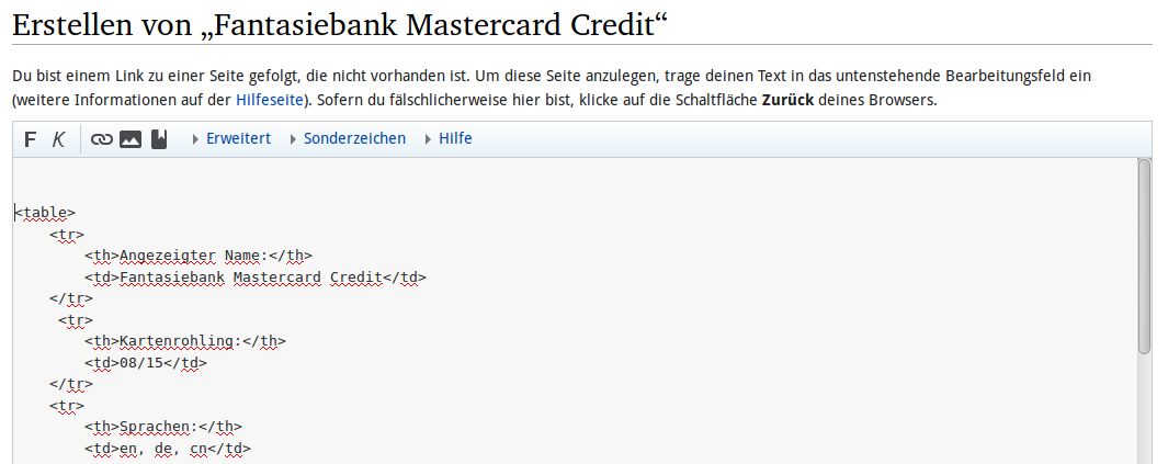

Im darauf folgenden Fenster kann man die Seite neu anlegen:
Nun kann man den vorbereiteten Inhalt in den Wiki-Editor einfügen:

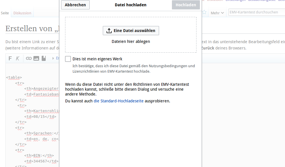

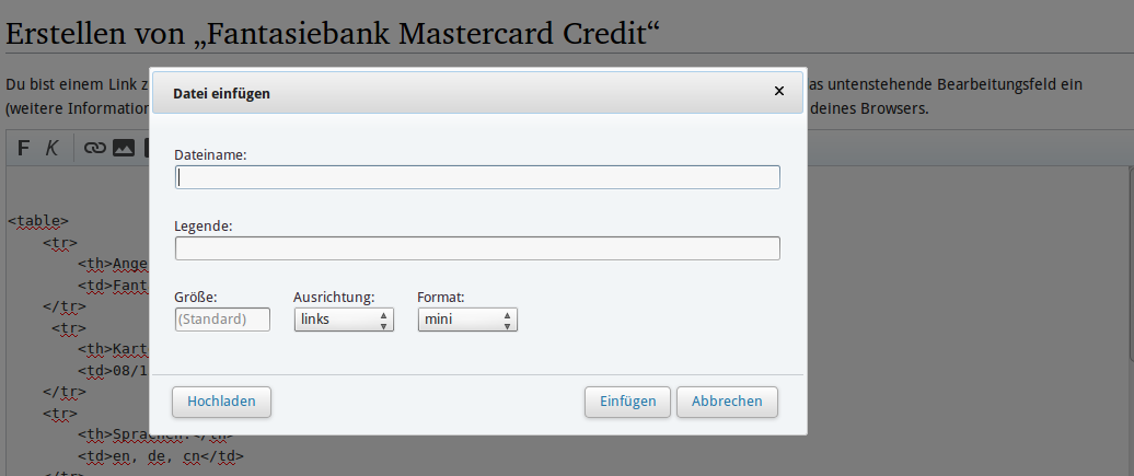

Um die Bilder einzufügen, Zeile 1 im Wiki-Editor anwählen und dann in der Icon-Leiste das stilisierte Bergpanorama auswählen. Es öffnet sich folgender Dialog:
Dort ändert man die Ausrichtung auf "links" und wählt dann den Button "Hochladen". Alles weitere ergibt sich von selbst.
Bitte eine sinnvolle Bildbeschreibung wählen.
Für das Bild der Kartenrückseite verfährt man in Zeile 2 des Wiki-Editors analog zur Zeile 1.
